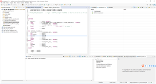

Part Number: TMS320F280039C
.bss : > RAMLS3_4, PAGE = 1
.bss:output : > RAMLS2, PAGE = 1
.bss:cio : > RAMLS1, PAGE = 1
我目前是这么分配的,但是不清楚.bss:output和.bss:cio的含义和作用是什么,请教一下
bss:cio 是 COFF 中 .cio 的等效部分。
https://software-dl.ti.com/ccs/esd/documents/C2000_c28x_migration_from_coff_to_eabi.html
