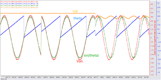

你好,我想问一下官方的 C28x Solar Library库中的单相锁相环SPLL_1ph_SOGI怎样实现才能做到在市电频率大幅变化的情况下还能稳定工作呢,目前测试下来,频率在中心频率2Hz以内变化是可以的,大于2Hz锁相环就会出问题,图中是市电频率从50Hz变化到65Hz后锁相环效果,另外由于资源限制,目前锁相环工作在10Kz下,不知是否有影响
