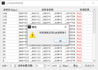

TMS320F280049C: 关于同样的初始化函数,我用CANA时我的设备可以识别,使用CANB就无法识别了
Part Number: TMS320F280049C

CANB的初始化函数
void HAL_setupCANB(void)
    //配置IO 30、31引脚
    GPIO_setPinConfig(CANRXB_GPIO_CFG);//GPIO_17_CANRXB
    GPIO_setPinConfig(CANTXB_GPIO_CFG);//GPIO_16_CANTXB

接入CANA时
接入CANB时
