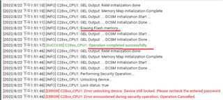

我在UniFlash中修改了其中一个密码为12345678,用该密码解锁是成功的(图1)。再擦除Flash后再Program Password是失败的(图2)。我应该如何操作,我也在On-Chip Flash中尝试过。

你好,正常情况下是解密之后擦除flash扇区,芯片就基本上是空片,可以重新烧写程序了。
你这边的截图好像没看到有成功擦除flash扇区的?
这个就奇怪了。。。正常情况下擦除后应该是完全解密了的,你看一下这个FAE分享的关于DCSM模块的讲解,是否有什么没有注意到的点:
