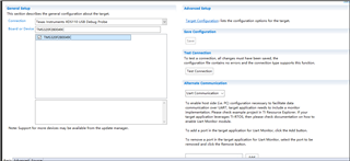

如题
您好,没有了

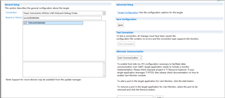

XDS200也不支持吗!?

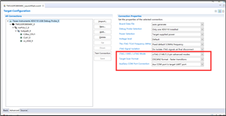

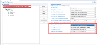

XDS2XX UART里不是有2pin的选项嘛?这样都是不支持的嘛?
XDS110的选项
XDS200的选项
这不应该都支持嘛?难道是有区别的?有区别的话区别是哪?
XDS200的2-pin cJTAG只支持无线设备:
https://software-dl.ti.com/ccs/esd/documents/xdsdebugprobes/emu_xds200.html#cjtag
https://www.ti.com.cn/tool/cn/TMDSEMU200-U#tech-docs
有一个疑问,XDS100不支持2Pin烧录嘛?
XDS100 v3可以,但是TI不售卖单独的XDS100。
