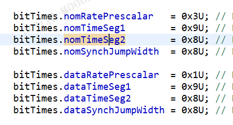

现在使用的是mcan_ex9_transmit的demo例程在里面使用了3分频的,也就是MCAN的时钟频率应该是40MHz,那么如何实现由500kbit加速到2Mbit呢?
你好,可以在 MCAN 上将数据速率提高到 5MBPS。这是通过修改数据位时序来修改 MCANConfig 函数中的参数来完成的。请让客户从app note SPRACU9 开始。此应用笔记中有一个部分,客户可以在其中计算特定 MCAN 波特率的bit times。
