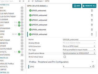

1.GPIO配置GPIO28为输入;

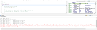

2.保存配置文件编译成功,再debug,报错;
3.退出debug后,开发板没有下电,再次进入debug,报错。
当我去除GPIO28的配置后,开发板重新上电可以正常debug。如果我是release烧进flash,后面板子无论如何都连接不上,仿真器test connection是一直fail。我最后发现我把外部晶振的拨码拨到使用内部晶振时才可以重新连接板子,烧回正常的程序,再拨回外部晶振才能恢复正常。
现在我开发需要用到GPIO28,如果设计才能在controcard上正常配置GPIO28,测试GPIO28的输入读取。
  • 你好,你配置的应该是GPIO4?我基于TI的例程根据你的截图配置了一下,保存编译后没有相关报错,正常编译。
    你这边能否用例程测试一下:C:\ti\c2000\C2000Ware_4_01_00_00\driverlib\f28002x\examples\gpio\gpio_ex2_toggle.c
  • 我在你推荐的工程上,用工具随便加满30个GPIO,配置都是默认的,直接编译后debug,就会报错,进入 low-power mode。我原来的工程里也是,刚好30个GPIO,我删除一个就好了。是因为这个controlcard连接usb供电驱动不了30个GPIO ?
