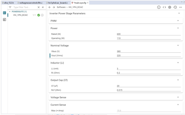

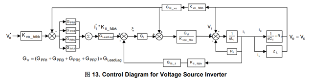

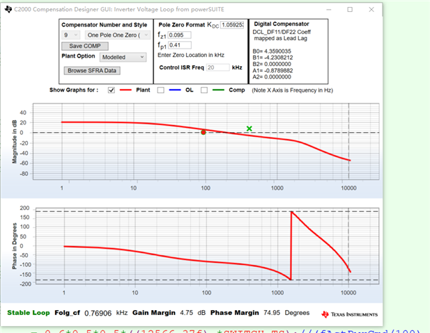

我在TI提供的C2000Ware中看到一个单相独立逆变器的解决方案,想仔细学一下一下,遇到一个环路相关的问题,麻烦帮忙看一下~下图所示为TI提供的该方案的环路模型,从图上可以看出来,电压环的模型只于负载有关系,和输出电压的有效值无关。但是我在用POWERSUITE进行环路计算时,发现输入不同的AC电压有效值,对应的电压外环环路模型不一致。请问时什么原因呢?或者哪里有提供对应的环路模型表达式?
Vout=110Vrms
Vout=220Vrns
D:\ti\c2000\C2000Ware_DigitalPower_SDK_4_00_00_00\solutions\tidm_hv_1ph_dcac\f28004x\ccs\voltagesourceinvlcfltr
这是对方的回复,但是我没理解具体意思,不知道你在研究这个套件的能否理解,你看一下:
I see that the low frequency gain is different. However, the power stage (plant) gain curve crosses the 0-dB line at the same freq of 200Hz for both figures. Also at that point the the phase is the same as about 75 deg.
对的,低频增益确实变了。我在把输出电压由220Vrms改为110Vrms后,power stage的低频增益发生了变化。我不明白为什么会发生变化,因为理论上功率级的增益曲线和输出AC电压幅值是没有关系的。
根据电流环路模型,如果电感器两端的电压发生变化,增益也会发生变化。
因此,在保持相同直流总线的同时,随着 Vout 的变化,输出电感两端的电压电压也会发生变化,这将改变电流环路增益。
