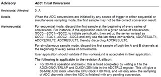

问题二:ACQPS
此外根据官方勘误手册里面提到,AD采样的时候第一个通道采集数据可能不准确,解决方法是一:ACQPS不设置为6或者7  二:AD时钟30MHZ一下的 For 30-MHz operation and below, this is fixed completely by writing a 1 to the ADCNONOVERLAP and CLKDIV2EN bits in the ADCTRL2 register. This will give a 30-MHz ADC clock when the CPU clock = 60 MHz, and will only allow the sampling of ADC channels when the ADC is finished with any pending conversion.
这条英文是不是针对ACQPS 设置为6或者7 的时候?其他ACQPS是不是就没上述错误

    2、不是,这是两个不同的Advisory,一个是针对采样周期和S/H+转换时间冲突的。一个是正对ADC初始化的。

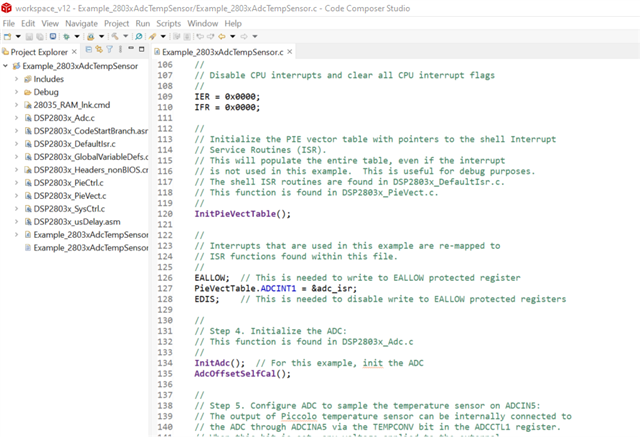

  • 1.ADC时钟如果为60MHZ的时候AD采集的第一个值的ACQPS为20时 SOC0值是否是正确的?
    2.  参考的是官方Example_2803xAdc_TempSensorConv这个例子,调用函数AdcOffsetSelfCal()并没有 下面语句
    PieVectTable.ADCINT1 = &adc1_isr;PieVectTable.ADCINT2 = &adc2_isr; 难道官方例子有误?

    2、额,我看我的例程中有这个语句啊,代码127行。

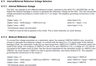

    你现在的ADC参考源 是用的内置的还是外置的
    不管内置外置,按照3.3V的REF计算2070-2048=22
    22/4096*3.3V=0.017724609375V
    也就是采集结果和理论值偏了17mV左右,你看这个偏差有没有可能是REF偏差造成的

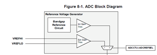

  • ADC参考源 是采用的内置 但硬件上VREFHI电压值是3.0 这样是否有影响?
  • 您是只用了内置参考源对吗 没有设计外部参考源对吗
    我不理解您现在为什么会在VREFHI上测到3.0V电压
    从这个图理解,如果仅使用了内置参考源,除非是芯片内部在选择使用内置参考源的时候 VREFHI可以作为内置参考源的输出进行测量或者观测
    但是从这个图我看不出有这样的信号通道
    再有 为什么会是3.0V的 即便是内置参考源 好像应该也是3.3V的
  • 硬件的同事把VREFHI接在3.3 其他VDD还是3.3 现在改过来了 谢谢您的解答
