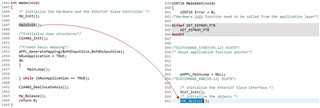

对象字典的建立,开始于COE_ObjInit函数。
6. COE_ObjInit()函数
COE_ObjInit()函数位于coeappl.c文件中,该函数首先初始化与同步方式相关的两个对象0x1C320x1C33,随后调用COE_ObjDictionaryInit函数开始建立对象字典。

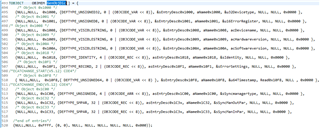

其中,GenObjDic是一个与应用无关的通用对象字典,它的定义也是在coeappl.c文件中
8. 通用对象字典GenObjDic
通用对象字典不是一个空字典(这个字典每个对象结构中的指向对象buffer的指针被赋予了相应的地址数值),但是各个对象之间依然彼此独立,不存在前后关联的链接关系,AddObjectsToObjDictionary将会在各个对象结构之间建立前后相关的链接关系。

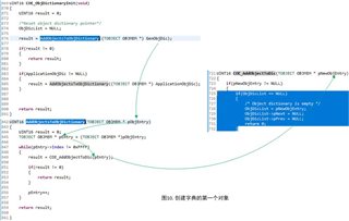

在图7COE_ObjDictionaryInit函数调用第一个AddObjectsToObjDictionary函数前,将该函数中的ObjDicList变量赋值为NULL,即复位对象字典指针。因此,在执行COE_AddObjectToDic函数时,会执行以下部分,下图绿色箭头标注了字典指针参数的传递过程。
这部分代码将对象字典列表指针指向了GenObjDic字典的首地址,即指向了GenObjDic字典中的第一个对象,其index数值为0x1000,该对象是对象字典的第一个对象,目前其指向前一个对象的指针及指向后一个对象的指针均为NULL
接下来AddObjectsToObjDictionary函数会轮询GenObjDic字典中的每一个对象,将它们按照index的大小,顺序添加到ObjDicList中。由于GenObjDic中对象的index是从小到大依次建立的,所以ObjDicList后续对象的添加是类似的,都是在前一个对象的后面增加新的对象,会调用COE_AddObjectToDic的以下部分:
11. 在当前对象的后面添加对象(新对象index值大于前一对象)
对这段代码的解释是:
  • 在这个case中,新对象的index大于当前对象;
  • 如果当前对象指向后一个对象的指针为NULL,表明该对象是目前对象字典中最后一个对象;
  • 插入新对象的过程为
将当前对象指向后一对象的指针赋值为新对象指针,
将新对象中指向前一对象的指针赋值为当前对象指针,
将新对象指向后一对象的指针赋值为NULL
经过这三步的处理,将新对象插入到了链表的末尾

AddObjectsToObjDictionary函数轮询结束的条件式字典中出现index0xFFFF的对象,因此GenObjDic字典的最后需要方式一个“空”对象,其index值为0xFFFF
13. 作为轮询结束条件的“空”对象

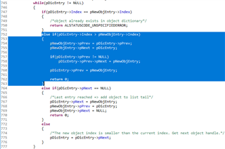

15. 0x1C12对象插入
       对这部分代码的解释为:
  • 0x1C32对象指向前一个对象的指针赋值给0x1C12对象指向前一个对象的指针;
  • 将指向0x1C32的指针赋值给0x1C12指向后一个对象的指针;
  • 将原0x1C32前一个对象的指向后一对象的指针赋值为指向0x1C12对象的指针
  • 0x1C32指向前一个对象指针赋值为指向0x1C12对象的指针

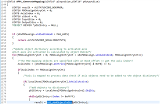

最后的字典整合在APPL_GenerateMapping中进行:
20. 整合CiA402_Init中的CiA402轴对象字典
对象的插入过程不再赘述,最终得到的链式对象字典如下图所示:
21. 最终建立的链表形式的对象字典
