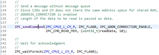

相关例程ipc_ex1_basic_c28x1
例程中有如下代码:

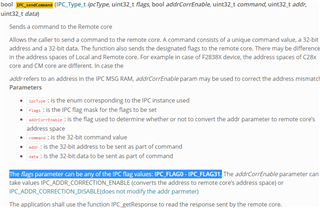

IPC_sendCommand函数中使用了IPC_FLAG0
IPC_waitForAck函数中也使用了IPC_FLAG0
查了一下IPC_FLAGn的文档说明
问题1.我现在的理解是,IPC_sendCommand及IPC_waitForAck使用相同的IPC_FLAGn,上述代码块的功能就是正常的,不知道理解的对不对。这32个flag是不是通用的标志位,其他功能也可以使用这32个flag中的一个或者几个,只要不引起冲突就可以
