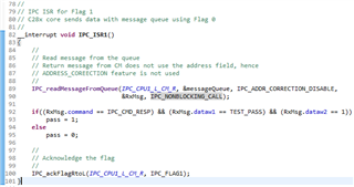

ipc_ex2_msgqueue_c28x1例程在等待CM4内核回复消息时用了阻塞的方式:
我觉得这样可能效率低些,所以仿照CM4内核接收C28数据的方式,改成了以C28以中断方式接收CM4内核,测试接收时没问题,代码如下
请问这样做可行吗?合理吗?
如果可行,IPC的中断和ePIE中断之间是什么关系,哪个优先级高呢?

您好 感谢帮助
您的帖子里最后的那份例程 我理解是CPU1与CM4间不停的数据交互 CPU1不断给CM4发送0~9 CM4不断给CPU1回复11~20 您看对吗
TRM没有仔细看 所以开始乱想了 没有注意IPC中断也是PIE里面的其中一个中断 所以我写的代码里中断函数最后没有ACK处理
