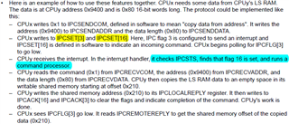

16.6 IPC Communication Protocol章节示例如下
使用 IPCSET[3]是因为IPC0到IPC3可以在remote CPU产生中断
使用 IPCSET[16]我现在的理解是这相当于在 IPCSET[3]产生的中断进程中增加了一个线程,
是不是在触发IPCSET[3]中断的同时,可以设置IPCSET[4]~IPCSET[31]中的任意一个或者几个
这样在remote CPU的3中断中,就可以通过状态寄存器的数值在3中断进程中处理多个case
不知道这个理解对不对
