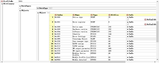

以上文件为调试CiA402例程时用SSC工具生成的XML文件,其中的Profile下的字典的定义如下
之前发帖提问过为什么这个字典和ET9300文档里的CiA402对象字典不一样,现在我找到了答案,

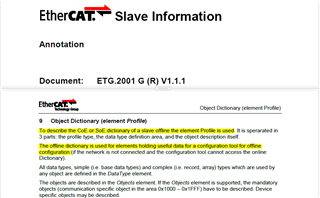

上图是ETG 2000系列的一份文档,Profile中的那个字典实际上定义的是一个离线字典,这段文字里有比较清楚的解释
