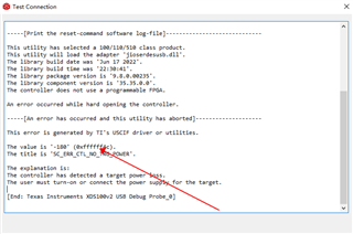

Part Number: TMS320F28035
芯片是TMS320F28035,在使用XDS100V2仿真器时出现了这样的问题;错误提示是连接目标电源,但是该芯片没有VCC引脚,请问出现这种问题该如何解决????(看了论坛里边也有类似的问题,但是却没有相对明确的解决方法)

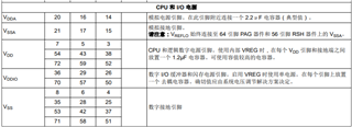

您好,请看一下zhcs864p_TMS320F2803x 实时微控制器 datasheet (Rev. P)的第15页:
