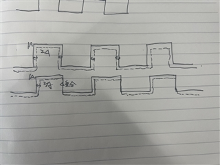

通过上升,下降沿死区设置,实现如下图驱动波形:
第一个图是需要的波形,通过配置PWM1 模块和PWM2模块上升沿和下降沿死区:将PWM2模块的死区大于PWM1的死区,代码如下:
EPwm2Regs.DBRED.bit.DBRED = uiDeadBandSet + 20 + 30 + 50 + 60 + 80;
EPwm2Regs.DBFED.bit.DBFED = uiDeadBandSet + 20 + 30 + 50 + 60 + 80;
EPwm1Regs.DBRED.bit.DBRED = uiDeadBandSet + 20 + 30 + 50 ;
EPwm1Regs.DBFED.bit.DBFED = uiDeadBandSet + 20 + 30 + 50 ;
通过上面的配置可以实现第二幅图的驱动:PWM1先开,但是PWM1和PWM2还是同时关断;为什么没法实现PWM1先开,并且后关断??
  • 已实现想要功能,通过死区设置加PWM移相。
    但是通过死区下降沿设置为什么不能实现,存在疑问。
  • 您好,根据您的需求,您应该设置ePWM2上升沿延迟,ePWM1下降沿延迟;但是您贴上来的代码中,无论上升沿还是下降沿,都是ePWM2进行了延迟。
  • EPwm2Regs.DBRED.bit.DBRED = uiDeadBandSet + 20 + 30 + 50 + 60 + 80;
    EPwm2Regs.DBFED.bit.DBFED = uiDeadBandSet + 20 + 30 + 50 + 60 ;
    EPwm1Regs.DBFED.bit.DBFED = uiDeadBandSet + 20 + 30 + 50 + 80 ;
    你的意思是这样吗?
    但是这样做1A和1B, 2A和2B的占空比是不是不一样了?
  • 是的,如果对精确度要求比较高的话占空比要结合死区时间重新计算。
