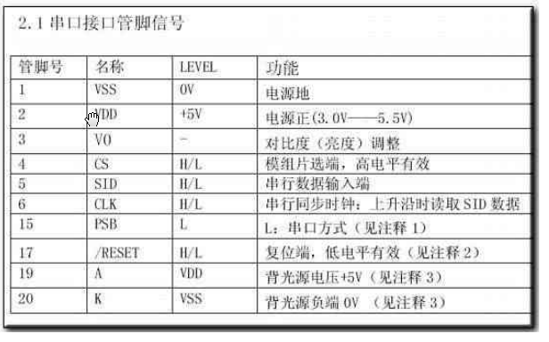

请问用SPI做液晶12864显示方法是什么?

  • 可以用SPI 做液晶显示,接串行输入口方式的(一般液晶模块都带有的,如用ST7565R驱动的),直接用SCK和SDI接口。
  • SPI是主设备用一根时钟线发送时钟脉冲,用另外一根数据输出线在时钟的上升沿(或下降沿)发送数据,这是主设备发送数据时的过程,如是接受数据,则主设备仍用时钟线发送时钟脉冲,同时在每个时钟的上升沿(或下降沿)读取另一根数据输入线上的电平来组合数据,工作过程类似串口,只是串口是靠时间的均匀间隔来确定每个数据位,其时间间隔的准确性是靠通讯双方的各自时间定时,所以串口通讯要约定每位数据位的时间间隔,这就是串行通讯的波特率,SPI是靠主机的时钟来确定每个数据位,是由主机的时钟线来同步每个数据位。
    至于液晶屏显示图形,请参考具体的液晶屏的数据手册,那里介绍了如何显示图形,基本上12864的液晶屏就两种类型:带中文字库的、不带中文字库的,前者的主控器是ST7920,后者是KS002和KS003,这两种的资料网上都很丰富。
  • 如上图所示,当片选脚4脚CS选中时,6脚CLK接入SPI的时钟信号,5脚SID接入SPI的串行数据线就可以啦。
    你可以详细看看下面这篇文章:
