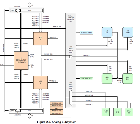

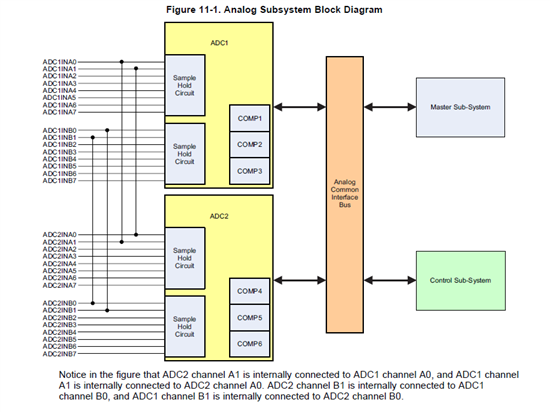

您好!我想请教下F28m35H52C1的ADC可以采多少路?有些帖子上说ADC输入通道并没有引出来到AIO引脚,即non footpin,那这部分在datasheet的哪里做了详细的说明?
谢谢指导!
