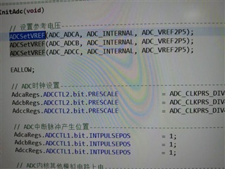

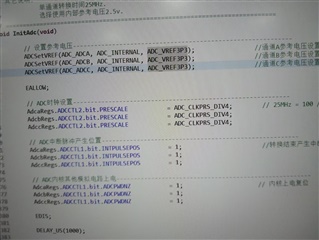

TI 280049 ADC 模块在设置 ADC参考电压时 :相同输入电压,分别设置为内部参考电压,2.5V ,3.3v, 设置2.5V 读取到的ADC是 1500,3.3V时,ADC是3000,是什么原因?
您好,
目前设置成 2.5 v 参考电压,实际的参考电压是3.3
能进一步解释您的配置吗?您的意思是您使用的是2.5V内部参考电压,但是算法处理的时候是按照3.3V的参考电压来算的吗?
另外您的VREFLO是多少?
采用的是C2000WARE 里的例程,VREFLO 输入的是 2.3V ,采用外部3.3V 的参考电压ADC数值为 2540;采用 2.5V 内部参考电压,ADC数值为 2540.采用3.3V内部参考电压ADC数值为 1270,请问这个是怎么回事?VREFLO 电压是外部输入。你们如果有DEMO,请帮忙调试看看有没有此问题?
