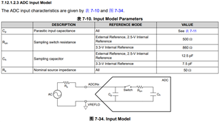

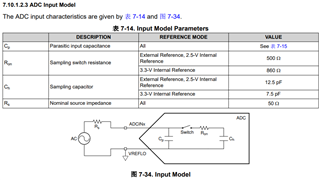

请问一下,F280025和F280049 AD口的输入阻抗是多大呢?客户在规格书上没有找到,请帮忙解答一下,谢谢!
