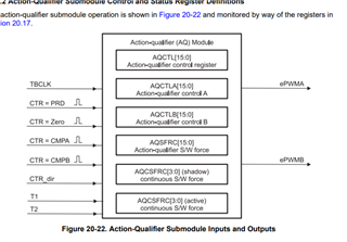

TMS320F280039: EPWM3的PWM输出禁用了死区功能,PWM3A和PWM3B两个的占空比设置为不同的值时,发现占空比按CPMA设置的来与CPMB无关,
EPwm3Regs.CMPA.bit.CMPA = 1500;
EPwm3Regs.CMPB.bit.CMPB = 500;设置的CMPB的值的对应管脚的占空比没有变化。

#if 1
//见P54 ----->Figure 31. Configuration Options for the Dead-Band Submodule
//这里采用CPMA做源,PWMxB的输出是PWMxA的取反
EPwm3Regs.DBCTL.bit.IN_MODE = DBA_ALL; //S5 = 0; S4 = 0
EPwm3Regs.DBCTL.bit.OUT_MODE =DB_DISABLE;//DB_FULL_ENABLE;// DB_DISABLE;//DB_FULL_ENABLE; //S1 = 1; S0 = 1
EPwm3Regs.DBCTL.bit.POLSEL = DB_ACTV_HI;//DB_ACTV_HIC; //S3 = 1; S2 = 0
#endif
//设置PWM输出极性,当TB计数到达CMPA时,PWM输出的高低电平确定
EPwm3Regs.AQCTLA.bit.CAU = AQ_CLEAR;//AQ_SET; 当计数值达到CMPA时PWM模块的动作
EPwm3Regs.AQCTLA.bit.CAD = AQ_NO_ACTION;//AQ_CLEAR; 本程序只有CAU并无CAD除非是中央对齐模式
EPwm3Regs.AQCTLA.bit.ZRO = AQ_SET;//AQ_TOGGLE;//AQ_CLEAR; 自己添加
EPwm3Regs.AQCTLB.bit.CAU =AQ_CLEAR;// AQ_CLEAR;//AQ_SET; 当计数值达到CMPA时PWM模块的动作
EPwm3Regs.AQCTLB.bit.CAD = AQ_NO_ACTION;//AQ_CLEAR; 本程序只有CAU并无CAD除非是中央对齐模式
EPwm3Regs.AQCTLB.bit.ZRO = AQ_SET;//AQ_SET;//AQ_TOGGLE;//AQ_CLEAR; 自己添加
