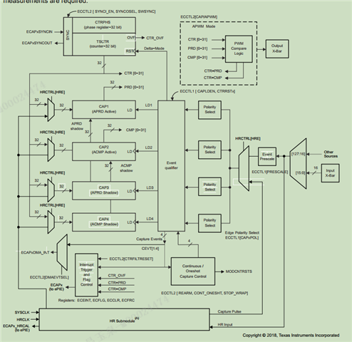

这是f280039的HRCAP的模块图,感觉和以前的不一样,我不太懂HRCAP模块是怎样和ECAP模块进行联系?在上图中,capture pluse 是如何产生?还有在HRCAP模块中缺少上升沿和下降沿捕获,是不是需要结合ECAP模块中上升沿和下降沿来实现呢?由于我是初学者,对于这方面有很多不懂,我把f280039芯片手册中的HRCAP模块看了很多遍,但是,对于该模块的工作过程还是没有很理解。可不可以向我简单阐述一下HRCAP的工作过程?在这个过程中为什么需要联系ECAP模块呢(之前的芯片没有HRCAP和ECAP的结合)?
HRCAP的使用基于eCAP,是对eCAP的精度扩展。它的作用是为eCAP模块提供精度更高的计数。
capture pluse 是如何产生
由HR子模块产生,是更高精度的捕获脉冲。
