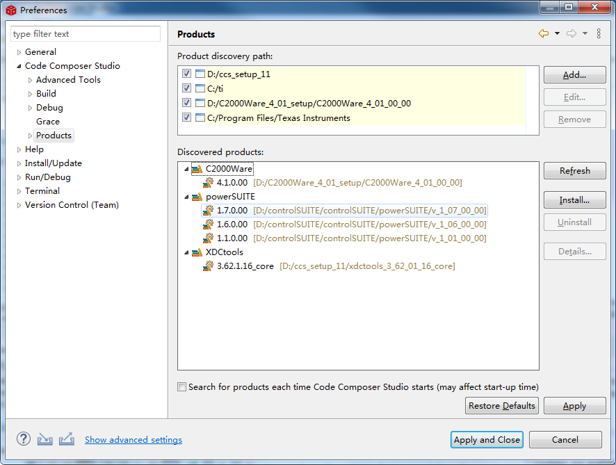

问题描述:1:我利用TI的CLB空例程实现了一个功能,想要将这个功能移植到我项目工程中,但是我还没有好的方法实现这一想法,所以请求帮助。
自己尝试:我有根据咱们的CLB工具用户指南中的“在现有DriverLib 项目中启用CLB 工具”例子尝试导入,但是导入之后有很多报错。
我是按照CLB Tool User's Guide (Rev. A) (ti.com)中的6 Enabling CLB Tool In Existing DriverLib Projects进行配置的,最后还是出现报错,目前我认为是和导入syscfg文件有关。希望得到帮助
这里是Console中显示的内容
**** Build of configuration Debug for project ES3-10BAI-DSP-2112-DSP28003x_V403 ****
"C:\\ti\\ccs1110\\ccs\\utils\\bin\\gmake" -k -j 8 all -O
Building file: "../ES3_xxBAI_28003x_CCS11_1.syscfg"
Invoking: SysConfig
"C:/ti/ccs1110/ccs/utils/sysconfig_1.11.0/sysconfig_cli.bat" -s "C:/ti/c2000/C2000Ware_4_01_00_00/utilities/clb_tool/clb_syscfg/.metadata/product.json" --script "D:/Project/ES3/Program/ES3-TI2000Software/ES3-10BAI-DSP-2112-DSP28003x_V403/ES3_xxBAI_28003x_CCS11_1.syscfg" -o "syscfg" --compiler ccs

subdir_rules.mk:9: recipe for target 'build-1438522961' failed
Missing argument: --board or --device must be specified

我不清楚是不是因为我导入的syscfg文件没有指定芯片型号导致的这个报错,我导入的是一个空白的syscfg文件
当我对空白的syscfg文件进行编写之后,想要保存或者编译的时候就会弹出这个报错!如果取消保存关闭,编译又会报错告诉我没有选择型号,我的天呐!!!
出现这个问题的原因,我找到了,是因为我在复制到pust_build中时,把地5条画圈的地方,中间应该有个空格,我把两句话中的空格弄丢了,报错的。
然后我,编译出现了SVG文件和HTML文件,但是simulation文件不正常,没有VCD文件出现
帮助一下,已经能看到胜利的曙光了!!如何找到VCD文件
上面找不到VCD文件,我重新clean project和pust_build重新写入编译之后,正常了。
但是有一点我还有疑问,为什么syscfg文件夹中没有board.c文件?我已经对syscfg文件进行编写,并没有board.c文件的产生
我用syscfg tool配置的ssyscfg文件,可以看到有board.c文件生成的,但是在项目工程中导入syscfg文件之后,是没有board.c文件生成的。
所以我把syscfg tool中生成的board.c文件手动加入到工程之中了。我不知道这样做是否合法?
合法。不过在添加之前我建议您在工程的文件夹下仔细寻找一下有没有该文件
你好!有仔细查找,我去工程所在的文件夹下搜索的该文件,并没有搜索到,所以我选择了自己手动添加!目前工程编译没有报错了,但是出现一个很费解的问题,就是,我编辑syscfg文件之后,然后编译,SVG文件能够跟随改变,但是VCD仿真文件在波形查看时,发现相应的端口并没有发生改变(同时我测量了硬件的端口输出发现是有正确的波形输出的),
