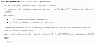

您好,还是不行,我按照手册说的数据进行了修改,相位仍然只能按照周期的50分之一的步长移动,不知道什么原因,这个芯片是不是不能实现高精度移相啊
for(i=1; i<LAST_EPWM_INDEX_FOR_EXAMPLE_NEW; i++) { float32_t count_a = ((0.98-0.21458) * (float32_t)(EPWM_TIMER_TBPRD<<8 )); uint32_t compCount_a = (count_a); HRPWM_setPhaseShift(ePWM_low_1[i], 0x3c03); //uint16_t compCount_a_1 = (count_a); //EPWM_setPhaseShift(ePWM_low_1[i], 5U); //HRPWM_setHiResPhaseShiftOnly(ePWM_low_1[i], 0x0006<<8); EPWM_enablePhaseShiftLoad(ePWM_low_1[i]); HRPWM_enablePhaseShiftLoad(ePWM_low_1[i]); } for(i=1; i<LAST_EPWM_INDEX_FOR_EXAMPLE_NEW; i++) { float32_t count_b = ((0.98-0.22) * (float32_t)(EPWM_TIMER_TBPRD<<8 )); uint32_t compCount_b = (count_b); HRPWM_setPhaseShift(ePWM_low_2[i], 0x3c02); EPWM_enablePhaseShiftLoad(ePWM_low_2[i]); HRPWM_enablePhaseShiftLoad(ePWM_low_2[i]); }
您好,这个还是不行吧好像,我确实得到了跟图片一样的波形,但是这个程序中只用了EPWM_setPhaseShift(myEPWM3_BASE, period/2);这个函数,这样的话移相就只能是周期的50分之一的整数倍(EPWM的时钟是50Mhz,period=50),但是我需要移相周期的0.212345倍这样的数,按照这个程序的话就只能移相周期的0.22倍,这样不能符合项目要求,您给出的这个程序好像是只是高精度的改变周期吧?
抱歉让您久等了,这款芯片可以实现高精度移相。

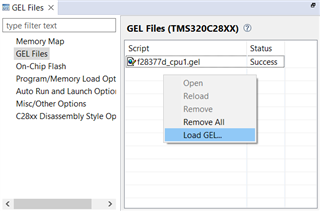

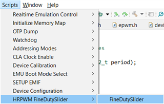

在debug时:
导入GEL文件后:
现象:
当移相值为1时:
当移相值为100时:
从相应寄存器(TBPHSHR)及示波器上都可以看到移相值发生了变化。
当移相值为100时,移相14.4ns,14.4/100=144ps,大约就是1个MEP step的值。
代码写的有点乱,但是验证了高精度移相。
