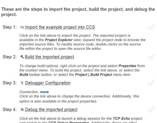

您好!我在CCS下安装了TI-RTOS,展开可以先找到F28M35H52C1,然后里面不就有很多的例子,这些例子我该怎么用?
我现在说下我的理解,也就是实现移植的步骤,不对的地方请指出来。
1、建立C28和M3的工程。
2、拷贝CCS/TI-RTOS/F28M35H52C1下的一个例子到M3的工程中。
3、对工程进行修改。工程中的文件除了配置文件.cfg和main.c其他的都无需修改(还有哪些要修改吗?比如.h等头文件都不要修改了吧)。在配置文件中根据项目的需要,添加任务、变量等等。main函数中首先实现初始化(即完成时钟、管脚复用的配置)。然后其他的应用比如TCP/IP、usb等以任务来添加(可以另外一个.C的文件添加吗?即不同的任务建立一个.c文件,这样程序清晰些)。
这个思路步骤中间少了或是错了哪些吗?希望能指出来。
谢谢您的帮助!
  • 不同的任务可以放在不同的.C文件中,注意要包含需要的系统头文件。

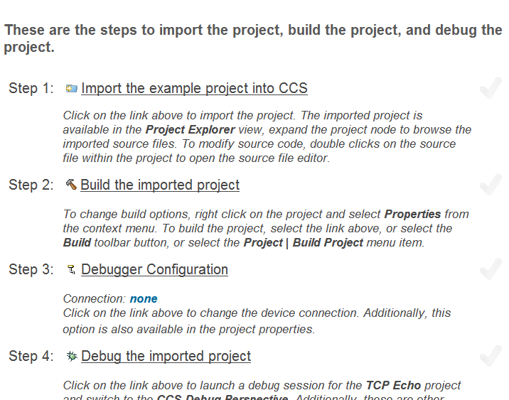

    如果是拷贝例子到你的工程中,可能你还需要在工程属性中做一些修改,比如生成文件的路径等。建议不要用拷贝例子的方法。可以直接在你的Workspace下,打开“TI Resource Explore", 找到F28M35H52C1的Example project,点击后右边就会有Step1,2,3...的指引,按照指引建立工程就可以了,这样建立的工程就在你的Workspace目录里,初学者采用直接修改该工程的办法会比较方便。
    CCS TI Resource Explore打开的示例工程操作指引显示请参考下图:
