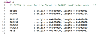

我在使用F280049C自带的CLAsin函数,并需要使用flash来存储代码。
一开始,我将RAMLS0 分配为Page0,RAMLS1、RAMLS2分配为page1,同时RAMLS0作为CLA的编程空间,RAMLS1和RAMLS2作为代码空间,但是这样操作无法正常编译,似乎是由于CLA1mathTables无法访问page1的
之后,我将RAMLS1分配到Page0,但是在初始化时将RAMLS1作为编程空间,CLA1mathTables可以正常访问page0,代码也正常工作了,请问这样做是合理的吗?
最终配置代码如下
