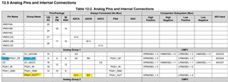

我在使用F280049C过程中第一次接触PGA,在手册中显示PGA可以直接连接到ADC模块。但是我没有找到可以配置PAG输出到ADC_IN的配置寄存器
当前我可以通过配置PGACTL[FILTRESSEL]将PAG的输出电压映射到PGA_OF引脚上,再通过ADC来采样。
但是我想知道PGA_OUT这个信号怎么输出到ADC模块,我没有找到对应的寄存器可以配置,如下图中,我同时采样A3、A2、C0
只有A2的值是正确的?

您好,看一下sprui33e_TMS320F28004x Real-Time Microcontrollers Technical Reference Manual (Rev. E) Table 12-2. Analog Pins and Internal Connections:
