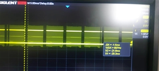

2.目前遇到一款推挽式升压电源采取的贵司的TMS320F28027芯片控制两路PWM的发波,因为是4节电池组成48V电池组作为推挽的原边电源,升压成直流750V,并且给逆变器当母线电源,发现逆变的时候,在负载电流比较小的时候PWM几乎不发波,且母线电压比较稳,负载重的时候才密集发波 ,请问这是什么样控制原理?贵司有没有类似的算法?
推挽发波波形图如下
