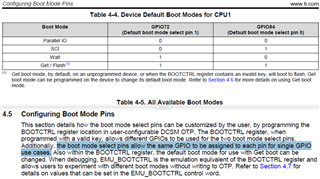

按照TRM的这句描述,当绑定了两个同样的GPIO后,boot模式是只能为Parallel IO(绑定的GPIO置低,即pin1 = pin0 = 0)或Get / Flash(pin1 = pin0 = 1)吗?
感觉379的模式设定似乎没有388设计的灵活和清晰
388可以有3个boot IO 可以选择
根据IO的数量可以决定n的2次方种索引
每种索引里可以设定对应的值从而决定每种索引对应哪种启动方式
这样就在bit值和启动方式之间建立了对应的关系
379应该不可以设置为zero pin启动吧 如果设定为同一个引脚 看起来丢了01、10两个选择
  • 您好,不可以设置为zero pin。
    实际上是没有丢失选择的。

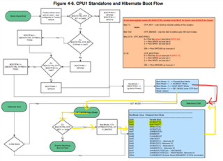

    01、10分别对应的是SCI 和 wait mode:
    如流程图所示,如果通过引脚选择SCI或wait mode,是通过红色路径boot;
    黄色路径是通过读取相应寄存器的值来选择使用SCI或wait mode。
