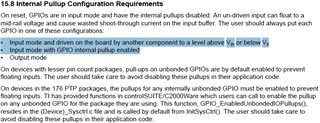

如上图所示TRM中的描述,输入不应该设置为输入浮空
请问在最后一段的描述中,为什么只有针对176pin封装的要求,那是说如果是377pin的封装,是可以输入浮空的吗?

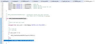

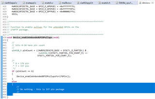

看了下相关工程的代码,如f2838x_cpu1_allocate_ecat_to_cm,其中的device.c文件中,
337pin的封装确实没有处理,请问这是为什么呢?

您好,没有使用的引脚应当总是遵循datasheet的指导(Connections for Unused Pins)。您高亮部分的目的是确保小封装芯片上未使用的引脚没有处于浮空的状态。
