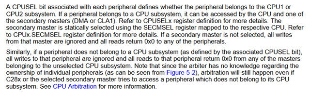

Part Number: TMS320F28377D
能不能同时使能双核的DMA1和DMA2 让他们同时工作,并且让他们的原地址都为ADC结果寄存器 但是目的地址不同
如果两个DMA可以同时工作 那么当他们同时访问ADC寄存器的时候会不会冲突 并出现问题

你好,请参考下图:
与每个外设关联的 CPUSEL 位定义了外设属于 CPU1还是CPU2子系统,所以每个ADC只能与一个cpu相关联。
参考: TMS320F2837xD Dual-Core Delfino Microcontrollers Technical Reference Manual (Rev. I) 5.3.2节
