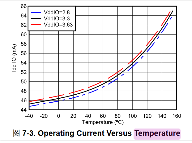

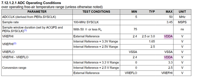

ADC 采用内部参考的精度是多少, 采用外部参考的精度是多少, 280023内部参考的精度是多少呢?280023内部参考的温度漂移是多少?
