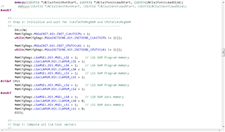

背景:28377D给CLA 分配的一共是LS0-LS5 6个Local shared RAM,
每个LS的长度是0x800;本来的用法是LS0和LS1分配给数据空间,
LS2-5分配给程序空间。由于程序空间紧张,想做如下修改:
数据空间长度由0x1000修改为0xC00;
程序空间长度由0x2000改为0x2400;
问题:修改后CLA函数执行不正确,好像是不执行了。
附图是MemCfgRegs的配置以及cmd文件分配。

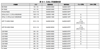

您好,请看一下zhcsc63o_TMS320F2837xD 双核微控制器 datasheet (Rev. O) 表 9-1. C28x 存储器映射:
每一个存储器都有固定的地址分配,很明显您修改了这个地址分配。
如果要改变不同类型内容的位置,应该是修改SECTOR中的分配。
