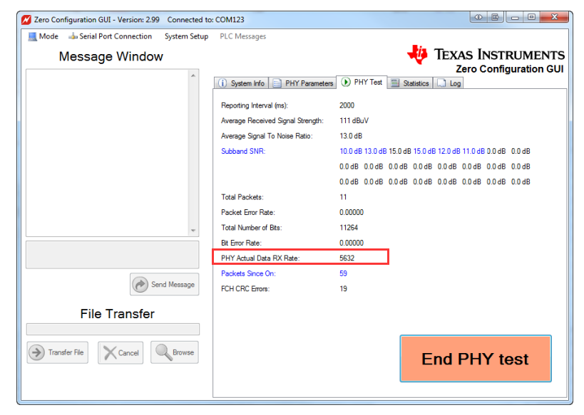

您好,最近刚买了TIDM-TMDSPLCKIT-V3套件,还不怎么会用,现在想测试下通信距离和传输速率,想问下,在Zero Configuraion GUI软件中怎么查看发送数据的速率啊?
1) 是等效的波特率,即总bit数量/时间
2) 自动生成的测试数据
3)请见附件
4)知道两个插座的线路拓扑吗?两个插座如果不在同一条电气线路里,是很有可能无法通信的。

最近TIDM-TMDSPLCKIT-V3套件突然不能通信了,message发送不成功,而且PHY Test 也没有数据,打开Zero Configuration连接上设备,在Log窗口会出现
想请问下,通信不成功是不是和图片中红色部分有关?这个问题该怎么解决啊?
