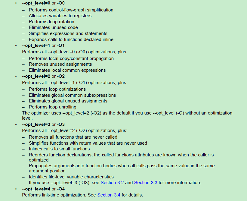

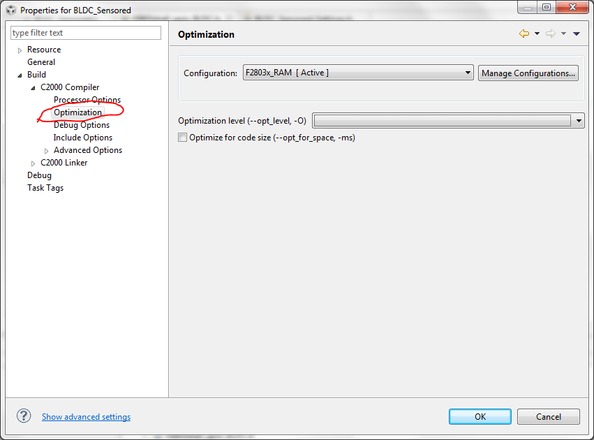

CCS5.2在编译生成.out文件的时候是否有优化操作?如果有的话,可以在哪里设置?
