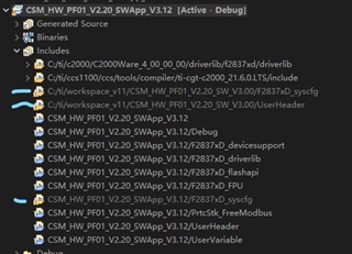

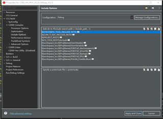

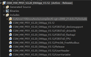

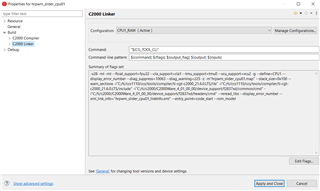

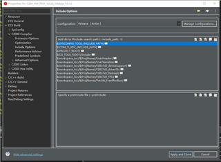

同个工程,在Release和Debug的工程配置中已将CCS Bulild 下C2000 Compiler 及C2000 Linker中的包含路径配置成一样。

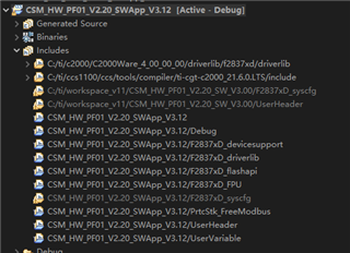

Debug模式下会包含一些工程不需要的路径,可能是开发过程中留下的路径,现路径已不存在,文件也跟工程无关。
编译可以成功,但会提示Warnings: Invalid Project path:......,请问应该如何配置消除此warnings
您好,我注意到这一点了,在Release和Debug的工程配置中已将CCS Bulild 下C2000 Compiler 及C2000 Linker中的包含路径配置成一样。详见截图。

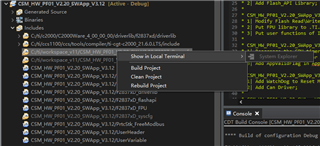

直接使用键盘上的delete可以吗?
您再试一下rebuild;
如果不行的话,可以尝试在这三个文件的原始目录下重新建立路径及文件,然后看一下CCS中有没有出现相应的右键选项,再通过CCS中删除。
如果上述方法都不行的话,建议您忽略这些警告,它们对使用并无影响。
1.直接delete不行
2.rebuid无用
3.应该是不行,因为我正常的包含文件右键后也没有相关的删除命令等,应该不是这样操作的,在我试验了后也是没有删除命令的。
