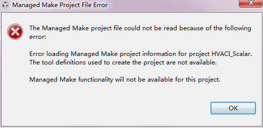

prompt:the Managed Make project file could not be read because of the following error:
Error loading Managed Make project information for project HVACI_Scalar. The tool definitions used to create the project are not available.
Managed Make functionality will not be available for this project.
My CCS version is 4.2.0.10018   Code generation tools version:C2000 TI V5.2.15 This example is for TMS320F28035.

  • chuanwei,
    你导入例程的步骤是怎样的,以及你使用F28035哪个版本的例程,最新的例程V127是CCSv5的,你可以导入V125的例程,看是否仍存在问题,以及是否导入其他例程也会出现这个问题。
    Eric
  • 您好,谢谢您的帮助
    我导入例程是通过project的下拉菜单里的import Existing CCS/CCE Eclipse project导入的,导入的是最新的control suite里的例程HVMotorCtrl+PfcKit_v2.0里的HVACI_Scalar,就是交流感应电机的压频比控制,用的硬件是TI配套的开发箱2.0版,导入control suite里的例程时,HVACI_Scalar和HVACI_Sensored会报同样的的错误,其他的例程不会报错
  • Chuanwei,
    我建议是升级CCSv4 到CCSv5,我用CCSv5导入该例程,修改了几个链接文件的路径后编译通过。
    很可能是这个例程是CCSv5的,导致导入出错。
    Eric
