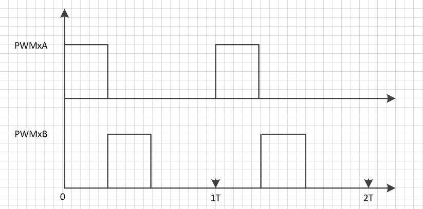

请问C280xx的DSP PWM能否出如下图的波形, PWMxA和PWMxB占空比一样, 可调. 谢谢
  • 可以,使用单调计数模式(上升),CMPA = var, CMPB = 2*var (var是设定的占空比对应的计数,比如PRD*duty%):
    A通道的AQCTL设置 ZRO = set, CAU = clear
    B通道的AQCTL设置 CAU = set, CBU = clear
