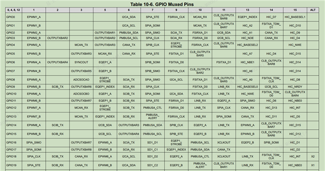

对于上面GPIO引脚复用表,我想把GPIO19复用到X1,但是,X1对于的列头时ALT,不知道ALT是上面意思,使用不知道咋复用?
你好,请参考以下对于ALT功能的描述:
请参考:TMS320F28003x 实时微控制器 数据表 (Rev. A)5.4.1节
TMS320F28003x Real-Time Microcontrollers TRM (Rev. A)(英文內容) 表3-6
