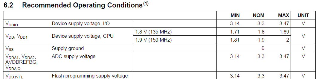

TMS320F2812的电源电压允许的电压容限是多少?(1.8V和3.3V)
请问1.8V和3.3V的电压容限是多少,低于多少的时候DSP工作不正常?
  • 其实跟你另两篇帖子里提到的是一样的,再解释一下:
    datasheet 6.2 Recommended Operating Conditions说的是建议工作条件,也就是你提到的容限,当电压分别小于MIN或大于MAX时,都可能工作不正常,当然也有可能某些芯片是正常的,所以为保证产品的可靠性,必须确保电压在这两个范围内。

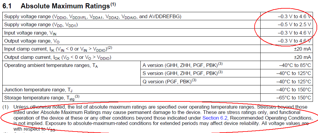

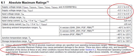

    关于另一个参数,也可以提一下,就是6.1的Absolute Maximum Ratings,它指的是最大绝对容限,是确保芯片不被烧坏的电压范围,当对应管脚上电压超出范围时,有可能芯片就被烧坏了,或者某些引脚短路了,当然也有可能不会出现问题,比如有人就误接入5V,芯片也只是发热很厉害,并没有烧毁,但为了保证产品的性能,请确保电压都不超出列出的范围,具体说明也可参考以下注脚1。
