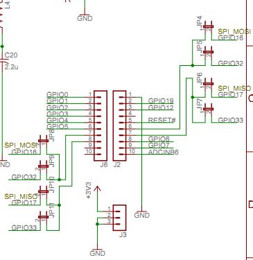

在F28027的硬件原理图上,GPIO16、17、32、33四个引脚由8个跳线连接,而原装的LaunchPad开发板上并没有跳线连接,请问这四个引脚的接线情况是怎么样的,原装开发板上的这四个引脚是否是连通的,想要使用这四个口时如何在硬件上改动,谢谢!(附四个GPIO口的接线原理图)

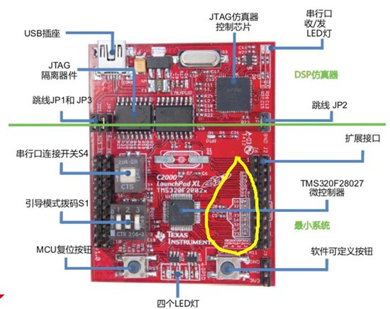

    的确,在 LaunchPad 的开发板上,GPIO16 / 17 / 32 / 33 引脚所对应的的几个插针并没有焊接,即相应的跳线没有连接。但是开发板上保留了相应的焊盘,可以根据自己的需要将对应的引脚的跳线焊盘短接,这样可以将其与 J6 或者 J2 相应的插针连接,方便外接进行调试。

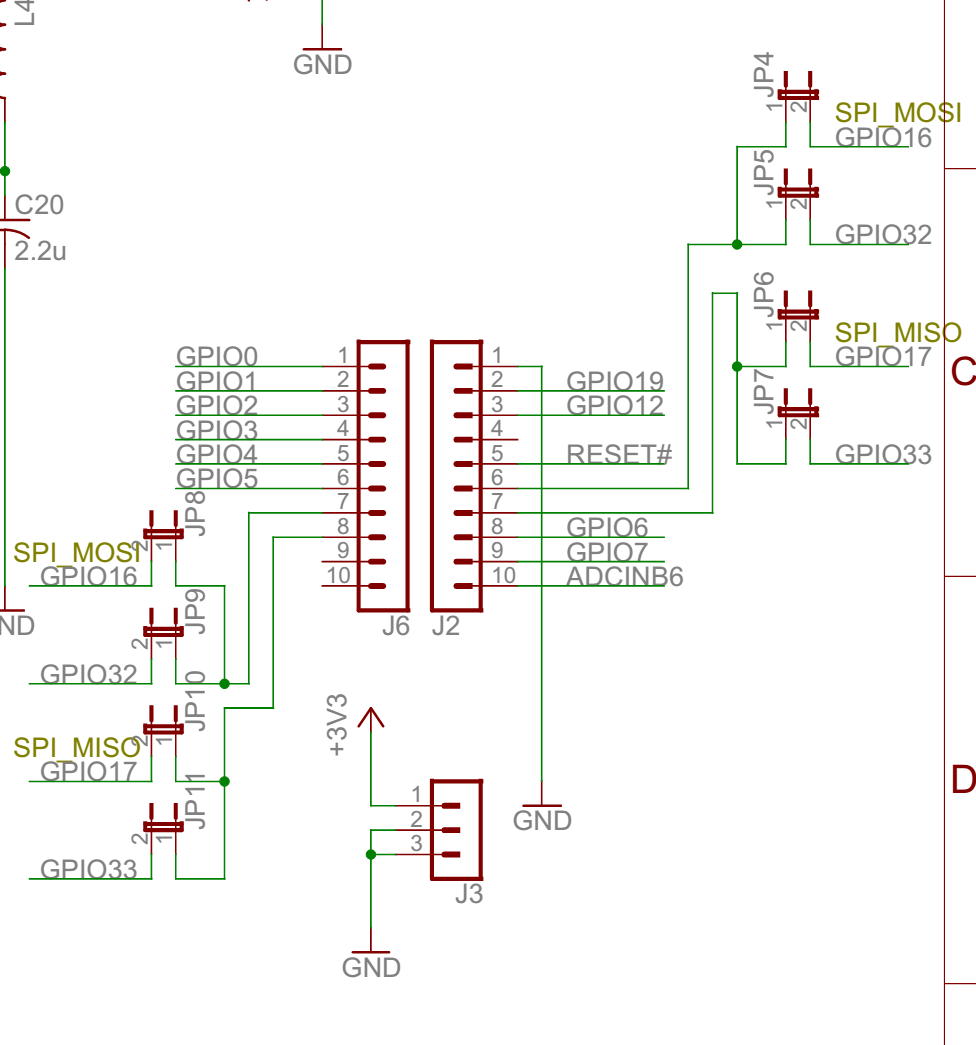

  • 感谢您的指导!在开发板上,焊盘上方标注了JP4-JP11,是否对应焊盘从上到下的顺序呢?此外,每个引脚上的两个跳线(例如JP4,JP5)可以把两路同时接通吗?如果可以接通,那J2上的第6插针在编程时应该对GPIO16还是GPIO32编程?
  • (1)开发板上标注的JP4-JP11,对应的是焊盘从上到下的顺序;
    (2)每个引脚上的两个跳线(例如JP4,JP5),不要同时接通两路,这样相当于将单片机的两个管脚短路!需要将哪个管脚外接出来就用跳线接通哪个。

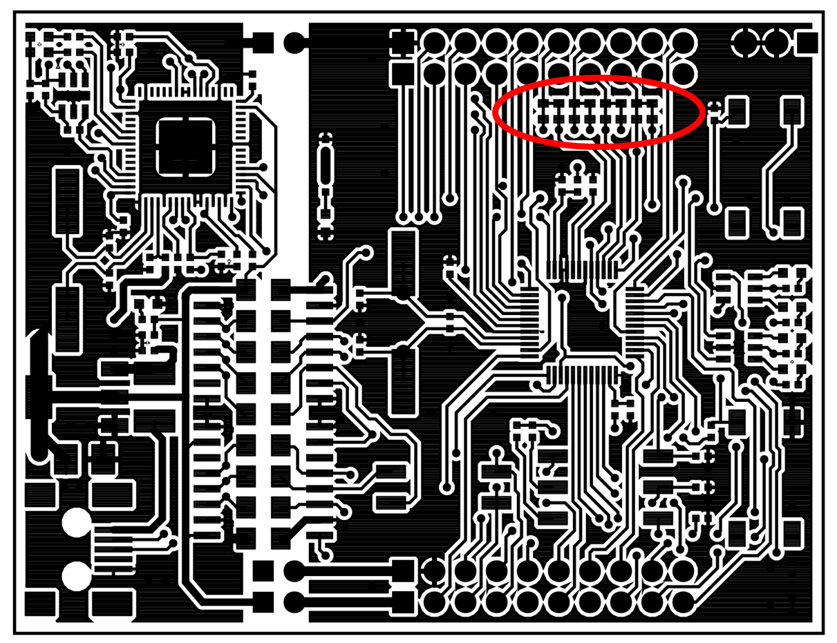

  • (1)板子是默认连接在一起的,也就是说JP4,JP5,JP6,JP7,JP8,JP9,JP10,JP11是合上的
    (2)JP4,JP5,JP6,JP7,JP8,JP9,JP10,JP11是很小的,不存在你说的跳线。
    (3)请问如何去掉JP4,JP5,JP6,JP7,JP8,JP9,JP10,JP11???
  • 不好意思,重新确认了一下,正如 ruoyu 所说,LaunchPad 已经将 JP4 ~ JP11 这八组跳线通过布线进行了短路,所以默认情况下都是连接的,请在开发的过程中加以注意!
    如果一定要将其中的部分连接进行断开,可以将下图所示中对应的两个焊盘之间的导线用刀片切断,没有别的办法。
