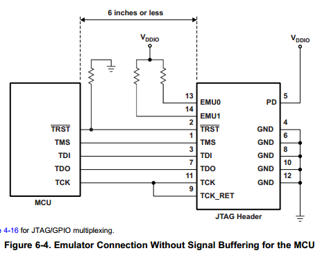

F28034 xds100v2 connect target时遇到问题
提示-183错误,由于xds100v2到dsp板上线缆是自己做的,长短不一,不知道是否有影响?
另外,如果我用刚出厂的芯片话,clkout引脚是否有时钟输出 ?
  • Goa,
    我认为跟这个线的长短没有太大关系。你需要检查一下JTAG这一块电路是否正常,如下图。JTAG接口如果跟芯片的距离超过6英寸的话,则需要加缓冲。
    其次要检查一下芯片是否焊接好,供电是否没问题。只要芯片供电没问题,你就再检查一下JTAG接口这一块电路。
    XCLKOUT默认不输出。
