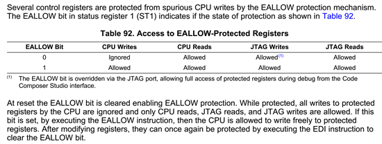

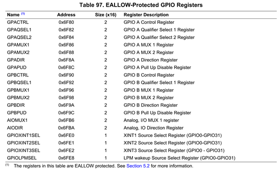

  • 您好,
    在技术手册中可以看到,GPADIR 属于 EALLOW-Protected 寄存器,而在您的代码中并没有相应的 EALLOW 操作试试。
  • 我是XDS100v2的JTAG.
  • 但也不应该是0x0001啊,JTAG读的.
  • 正如之前提到的,这种初始化方式本身并不符合 EALLOW-Protected 寄存器操作方法,所以请先按照技术手册中的操作方法对代码进行修改,看看能否解决问题。

  • (1)如果打开 EALLOW 问题是否能够解决?
    (2)另外,可以尝试在GpioCtrlRegs.GPADIR.all = 0x0003;  和 GpioCtrlRegs.GPADIR.all = 0x0005; 两条语句之间添加若干个 NOP 指令,观察问题能够解决。
  • 加了NOP后即时没有用EALLOW也能改变GPADIR的数值.打开EALLOW一直能修改.
