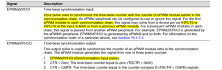

你好,我看芯片手册上讲x-bar输出的INPUTSELECT5可以作为外部同步源EXTSYNCIN1去控制EPWM1的相位,我也想用EXTSYNCIN1去同步后面的EPWM4.EPWM7,EPWM10,但是EPWM1的频率高一些,没法实现后面的EPWM同步EPWM1,实际我用demo测试时应该时可行的哦,用内部Ecap的APWM配置成INPUTSELECT5当作EXTSYNCIN1的同步信号
方便提供一下出处吗?谢谢
您好,确实是可以的。之前是我疏忽了。
您帖出来的是ePWM外部同步信号的说明。这一点没问题。
之前我认为不能的原因主要出在GPIO和X-BAR上。我没有这样配置过,所以不确定这样是否可行。从下图来看这样配置确实是没有问题的:
