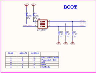

    2. 您是要离线运行吗?也就是从Flash中运行吗?右键工程名,然后:
    同时Boot Mode要通过launch pad的拨码开关选择为Flash,如下图所示的Get Mode:
    ps:C:\ti\c2000\C2000Ware_4_01_00_00\device_support\f2837xd\examples\dual
    C:\ti\c2000\C2000Ware_4_01_00_00\driverlib\f2837xd\examples\dual
    这两个路径下的多核例程您也可以参考一下
