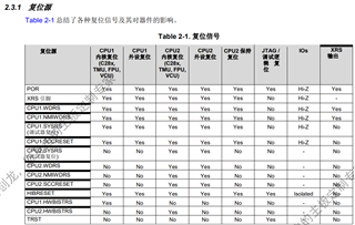

如标题所示,在我们当前的项目当中,使用28377d为核心处理器作为控制板控制下面的驱动电路。当我们使用28377d芯片在完全是弱电的环境下工作时(最高电压24v),程序正常运行,不存在问题。而当我们接入负载和驱动电路时(220v通过降压为24v给控制板供电,同时为下方的驱动电路供电),芯片开始出现自动复位的情况,而且非常频繁,之前项目使用的是28335的芯片,从来没有出现过这种问题。一开始我们认为是复位电路太敏感,因此我们拆掉了2个电压监控芯片,改为直接用一个上拉电路加上一个大的电容,在弱电环境下依旧是没有问题的,而上了强电之后,突然复位的情况缺更加明显。我们查找了28377d的数据手册,了解到芯片复位的源如下:
首先程序里是使用InitSysCtrl();函数禁用了看门狗的。那么最可能出现问题的是复位引脚,我们使用示波器去抓取复位引脚突然拉低的过程,但是每次复位的时候都没有抓到复位引脚有拉低的动作,一直保持在3.3v左右,我们也同样观测了内核电压1.2v,也没有什么波动。因此我们目前根本不知道芯片突然复位的源头在哪里,不知道到底是什么原因影响了芯片复位。是否还有什么引起芯片复位的原因?当我们接入驱动电路后应该是会有强电干扰,而我们也在控制板中加入了磁环等来抑制干扰,示波器的观测结果也证明了供电电压和复位引脚并没有什么跳动,希望能有经验丰富的前辈解答疑惑。如果需要一些具体的细节可以在回复中提出,我们会尽力提供。

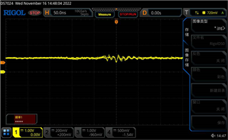

我想知道如果芯片出现异常复位能否在软件中通过编程禁止芯片复位呢?还是要在硬件电路上改动,是否有相似的案例可以提供呢?之前有原因搁置了芯片复位的调查,我们最近使用示波器捕获到了芯片内核电压1.2v的电压跳动如下:
请问这种跳动是否正常,芯片会不会因为内核电压走低而掉电复位?我们在弱电环境运行时也捕获到了相似的波形,芯片并不会因此复位,而一旦接入下方的负载芯片就会很快出现复位现象,请问导致芯片复位的最高内核电压是多少呢?我们现在初步认为是负载电路的强电干扰使内核电压走低到了正常工作的阈值而导致芯片复位,还请前辈解答疑惑。
看起来复位就是因为内核电压掉电引起的。VDD的典型值是1.2V,最小值1.14V,最大值1.26V,看您贴出来的图片,电压有从0.7V到1.3V左右的波动,可以推测就是由于供电电压不足导致的掉电复位。
