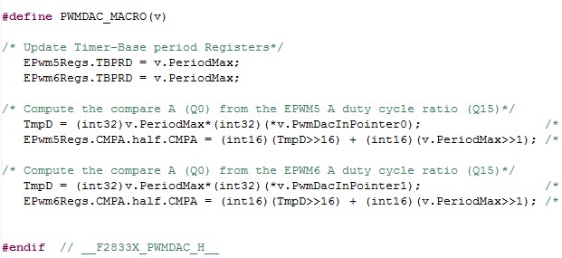

各位好,在HVPM_Sensorless_2833x例程中的PWMDAC MACRO模块里,有四个输入,四个pwm输出,分别是PWM5A,PWM6A,PWM7A,PWM7B,而28335芯片里没有PWM7,在程序里也没有PWM7的配置和输出,这是怎么一回事呢
另外还有问题就是在初始化PWM5和PWM6的时候,为什么会把GpioCtrlRegs.GPADIR.bit.GPIO8 = 0;呢,这是把PWM5配置成输入啊,按理应该是配置为输出吧

楼主你好!
F2833x是没有EPWM7的,F2833X的项目文件应该是在F2803X上移植过来的,F2803X里面是有EPWM7,应该是移植的时候出笔误。
谢谢你帮忙提出来。
另外,如果GPIOMUX里面已经配置了EPWM5和EPWM6为EPWM输出功能的话,GpioCtrlRegs.GPADIR.bit.GPIO8 = 0将不起作用。
