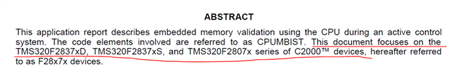

最近在网上了解到存储器有自测试功能,那么0049C芯片在连接上CCS12后,怎么发送指令进行存储器的自测试(MBIST)以确保存储器的功能完整性?
求大佬指点。

在F28004x上我们支持spracb9_C2000 CPU Memory Built-In Self-Test中提到的STL_March 和 STL_CRC函数。他们是C2000WARE中SDL的一部分——在libraries/diagnostics/目录下。
如果您想使用MPOST,F28004x boot ROM是支持这一特性的。请见spraci7a_C2000 Memory Power-On Self-Test (M-POST) (Rev. A)
