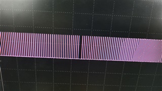

使用例程FCL_379XL转电机,可是提高电机的运行速度或者提高中断频率,PWM会出现脉冲缺失问题,导致相电流产生较大的毛刺,想知道这么解决这个问题。

您好,方便提供一下这个例程的出处吗?谢谢
这个问题与您之前的这个问题有关联吗:https://e2echina.ti.com/support/microcontrollers/c2000/f/c2000-microcontrollers-forum/300442/tms320f28379d
您好,这个例程出自C:\ti\controlSUITE\libs\app_libs\motor_control\libs\FCL_SFRA\v01_00_00_00。
与之前的问题不相关的。
提高中断频率具体指什么?您是用的最大中断频率是多少?这个问题只会在任何高中断频率或高转速的情况下才会出现吗?
