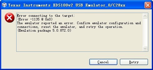

今天收到这个DEMO板,看了下。
怎么没有开发板使用说明呢?就只有一个U盘里有个GUI安装包,光盘里一个CCS安装的。
DEMO板使用指南说明什么的都没有。
自带的调试器版本是啥也不知道,用MOTOWARE里的一个例程试了下,调试的时候连接不上
楼主, 你手上的controlcard是不是F28069MPZT,如果是的话应该是TI 的带有INSTALLSPIN的库的controlcard,其实验代码以及GUI需要再下载一个motorware资料集,同样在TI官网有下。
首先Controlcard和EVM板的硬件说明书在controlsuite中,motorware中只有instaspin的例程,GUI以及例程说明书。第二,请根据controlsuit中的HW Userguide确认你的硬件设置后再试一下。
按着在controlsuite上找到的文档说明,我这个DEMO板上的controlCARD应该是Piccolo F2806x controlCARD Rev0.2。
按着找到的Rev0.3的文档上说明,SW1 BOOT,SW2SW3的两个开关都是ON。
CCS5.4中,选择的调试器是XDS100V2,器件选择的是Experimenter's Kit - Piccolo F28069。
插上USB线时,LD4亮,ISO JTAG上电。但LD1没有亮。文档中的描述是LD1是controlCARD上电会亮。
调试的时候还是连接不上。在弹出的错误框中提示Emulation package 5.0.872.0,是否和软件版本有关?
